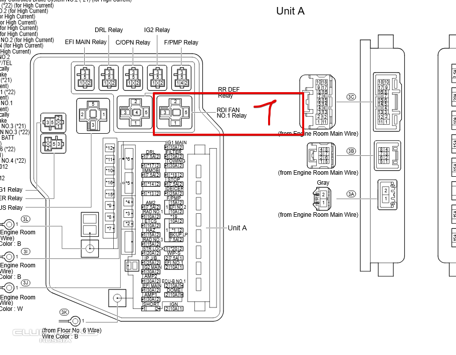

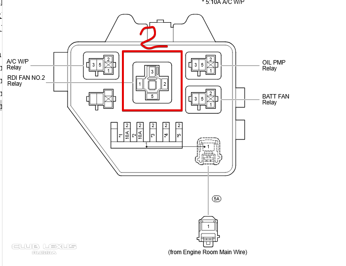

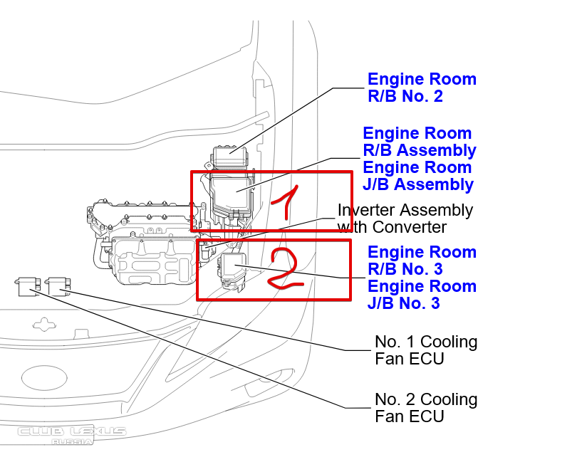

Уважаемые форумчане, доброго времени суток! У меня (на RX 450h 2011 г.в.) перестал включаться правый (с пассажирской стороны) вентилятор охлаждения. Однажды в Крыму чуть не закипел, стал разбираться в чём может быть проблема. И никак не могу найти реле вентилятора охлаждения? Перерыл много схем, никак не могу понять, по схеме везде присутствует два предохранителя и две рэлюхи на каждый вентилятор у меня же два предохранителя, а рэлюха одна! Может япошки куда-то засунули вторую, но нигде в описаниях и схемы не могу найти. Help!!!
два предохрона и одна релюха в одной коробке, вторая релюха в другой коробке под капотом

ООООО, огромное спасибо!!!! Amd Thumbs up
