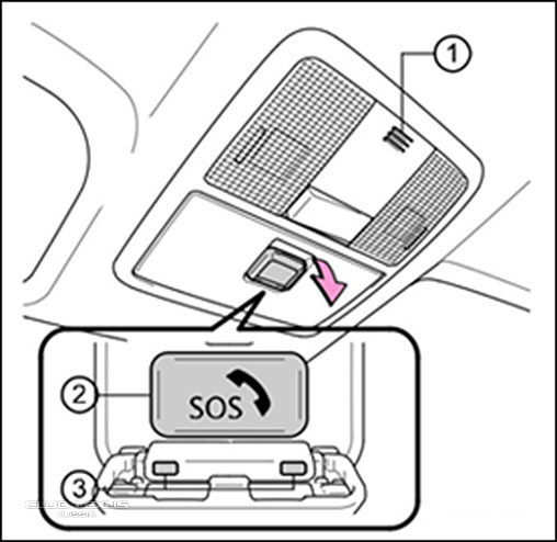

ERA-GLONASS (Система вызова экстренных оперативных служб)
Цитата:
1. Микрофон
2. Кнопка «SOS»
3. Индикаторы
Цитата:
• Автоматическое уведомление о столкновении
Если сработала какая-либо подушка безопасности, система автоматически звонит в пункт экстренной связи общего пользования (PSAP). Ответственный агент получает местоположение автомобиля и пытается поговорить с людьми в автомобиле, чтобы оценить тяжесть аварии. Если люди в автомобиле не отвечают, агент автоматически воспринимает вызов как экстренный, связывается с ближайшей аварийной службой для описания ситуации и просит направить помощь в место аварии.
• Кнопка аварийной помощи «SOS»
В случае аварии нажмите кнопку «SOS» для обращения в пункт экстренной связи общего пользования (PSAP). Отвечающий агент определит местоположение автомобиля, оценит тяжесть аварии и вызовет необходимую помощь. Если кнопка «SOS» нажата случайно, сообщите агенту, что экстренной ситуации нет.
