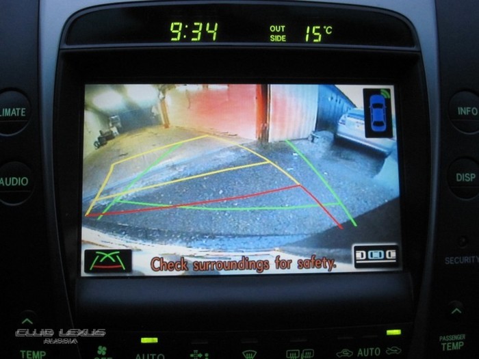

Для тех, кто хочет помимо изображения с камеры, добавить еще линии траектории.
Подключение задней камеры
