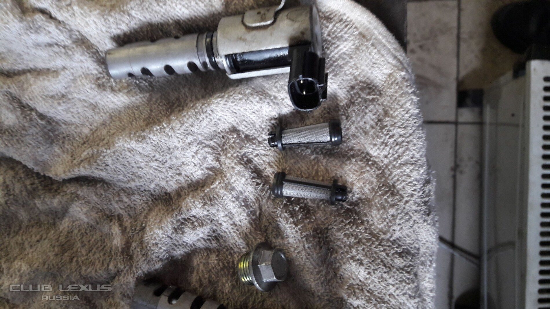

Доброго времени суток форумчане... Вчера появился непонятный стук под крышкой клапанов(вроде) которая ближе к салону. Поюзал просторы нета вроде как vvt-i. Сегодня поехал снял оба клапана и фильтра и на ультрозвуке почистил. Поставил назад запуск двигателя и увы и ах. Стук остался. Стук похожий на бряканье цепи. Переодически пропадает и появляеться. И на холостом и при движении. И на мылых оборотах загораеться лампочка давления и сразу тухнет. Что может быть подскажите...

В том то и дело что сеточки тоже почистилПомогите советом[/img]
