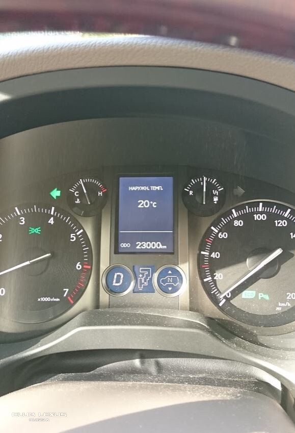

На 2010 тоже нет
29-08-2016
29-08-2016
Аналогично.

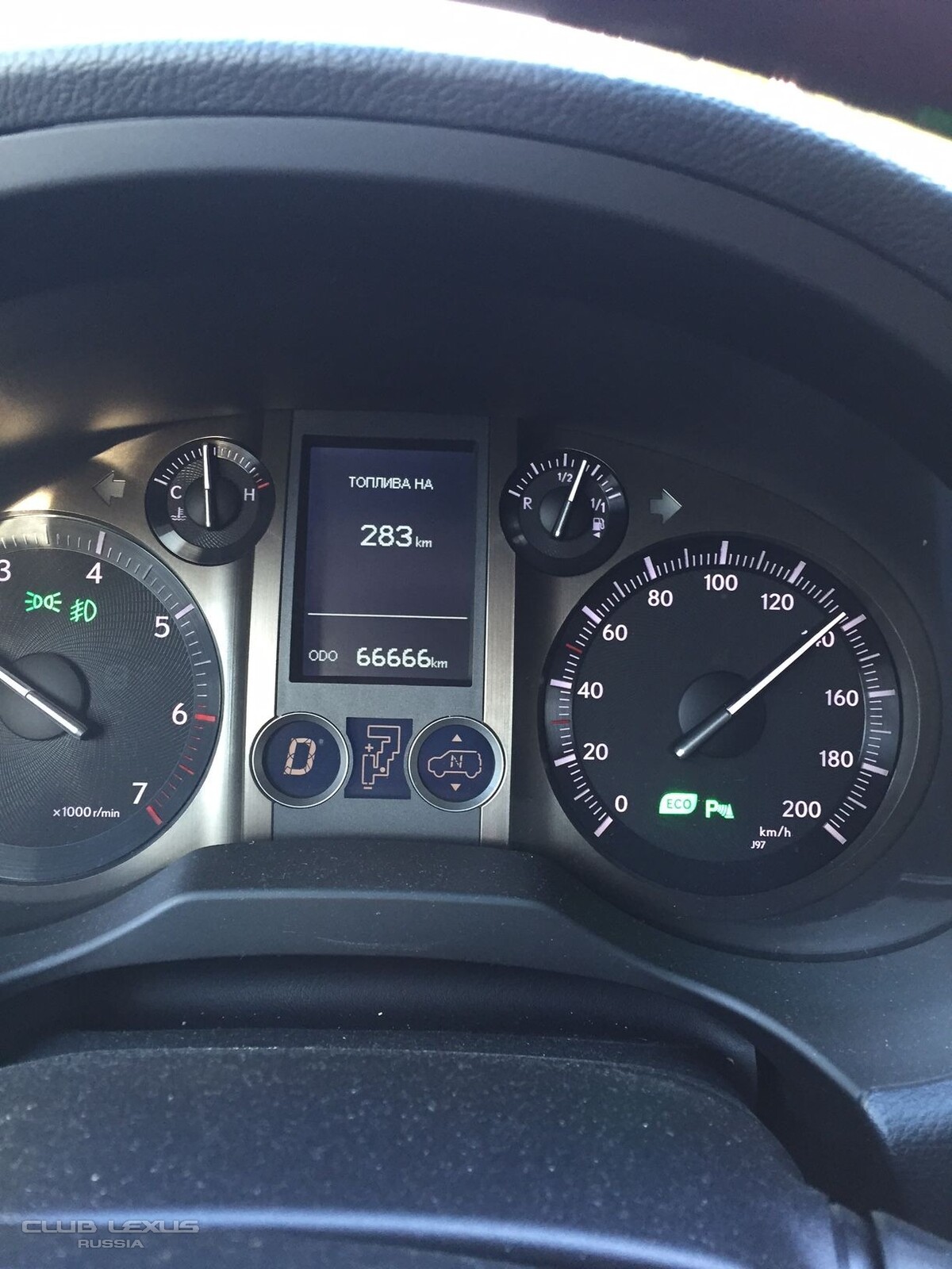

Vicvic470 писал(а):
На 2010 тоже нет
Вот ты старый Amd Green
PS: Я вот вчера круглое число накрутил...с декабря 12 года

ну всё пора продавать Very Happy
