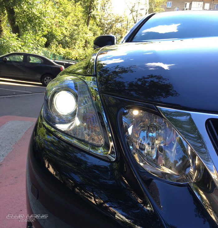

все таки 4500 (127914000KB2) оказался не очень похожим(
лучше, чем было изначально, но на цвет все таки больше желтый...видимо 5500 надо было брать

у тебя наверно не родные лампы в ближнем возможно
1-09-2016
1-09-2016
Это как вариант что не родные.
Так же может что просто родные уже старые.
Они с наработкой уходят в синь, а при смерти розовеют.
Если брать новые ксеноновые лампы, то они будут 4100-4300к
П.С.
У меня щас ещё подозрения что филипс выпустил эти лампы как маркетинговый ход 4500к, а партномере фигурирует цифра 4000. Может они на 4000 и светят.
Если есть возможность, поменяй их на 5500-6000 тогда.

одну лампочку ксенона менял недавно (оригинал) в толексе.
попробую ради интереса, поменять эти габариты филипс 4500 и поставить 5500, благо они не дорогие)
ps с дури зажал деньги на новые туманки и теперь новые красивые фары и желтые мутные туманки Amd wallbash
