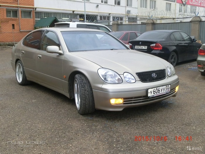

Цитата:
да это убожество будет, при такой маленькой резине.
Колямба, а что такое "маленькая резина"? Я не спрашивал про внешний вид, по существу есть что написать?!
Поставить не маленькую резину всегда успею Wink
12-12-2015
12-12-2015
На такую ширину дисков эти параметры резины не налезут
12-12-2015
12-12-2015
Ребят, дело не в параметрах резины.
Ну обую покрышки 245/45, 265/35 и ... у меня те же вопросы.
12-12-2015
12-12-2015
Dako писал(а):
По существу? будут выпирать и очень прилично. ширина большая, + вылет тоже конский. Размер резины маловат, что по ширине ( домиком офигенным), что по высоте ( 215/35 и 225/35 очень и очень низковато). На выходе имеем то что колеса будут выпирать за арки, и смотреться в них мелковато, плюс скорее всего на волнах буду чиркать об арки.
