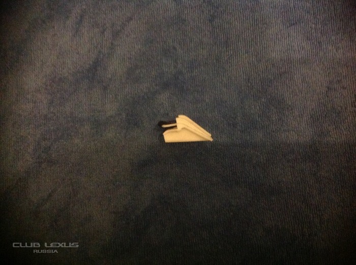

Народ, помогите пожалуйста! У меня GS300 (190). Решил поправить подсветку ног переднего пассажира, снял кожух, а на нем была какая-то пластмасска, по ходу где-то под бардачком крепится. Может кто видел такое.

Jk286 писал(а):
У меня GS300 (190)
Немного темой ошибся - это тема по 1-му поколению (147), а тебе надо сюда: link
