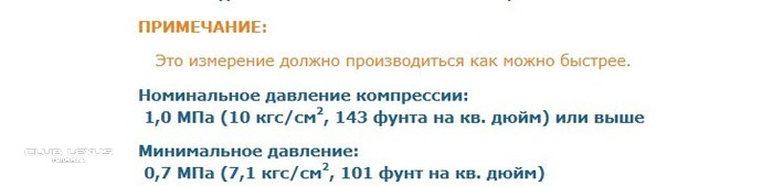

А сколько должна быть компрессия у gs450h? В текдоке вроде пишут 10 или выше. У вас, кажется, gs300 был, там немного выше компрессия.

Компрессия 10 очков это далеко не как на новой, был гс, знаю.
Присматривают жене авто такого класса, если цена будет равна единице то возможно заинтересует.
Да, спасибо, 3nak. На гибриде именно 10 атм должно быть.

Я и не думал говорить что мотор неисправен. У товарища гибрид, мерили компрессию, у него 11-12.5.(покупал новым, меряли при пробеге 35 тыс.км, продал на 70 тыс км. Из за задиров в 1ом и 5ом.) на моем гс300 на новом моторе(б/у) компрессия была 13-14,5.

не забываем что гибридный двигатель работает по циклу аткинсона, отсюда и компрессия другая

А разве там такой))) на 4 Аткинсон.

Всё верно, end71, цикл Аткинсона на GS450h применили впервые на втором поколении гибрида. Для этого увеличили степень сжатия с 11.8 до 13.0.
Quote: Unlike the previous GS hybrid, the 2013 model’s gasoline engine runs on the more-efficient Atkinson cycle. Despite a higher compression ratio (13.0:1 versus the previous 11.8:1) and a revised intake, the move to Atkinson cost the 3.5-liter V-6 six hp.

Вот на пробеге 35 тыс км другу и нужно было задуматься о состоянии поршневой: разбег по компрессии не должен быть больше 1 кг/см2. Вообще, абсолютные цифры компрессии могут отличаться в зависимости от заряда ВВБ, АКБ, времени, которое прошло с момента выключения мотора и т.п. А вот разница по цилиндрам должна быть в пределах нормы.
Задиры не возникают в одночасье.
