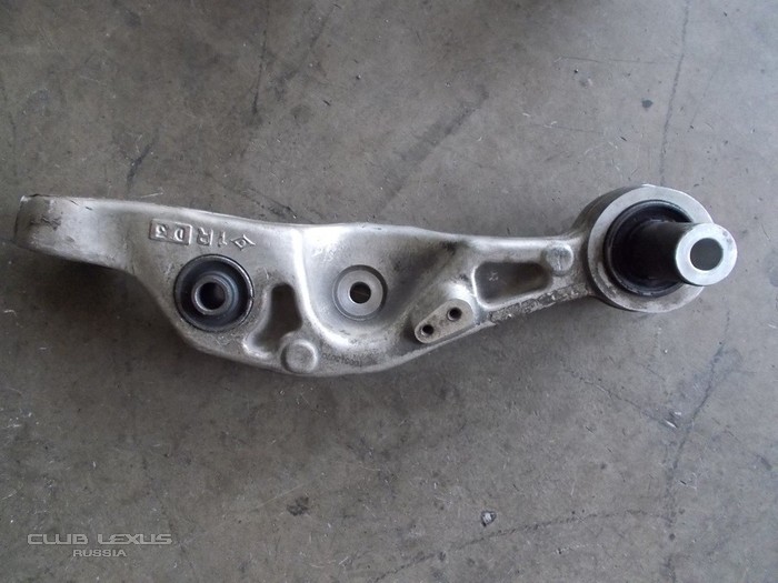

Мое главное подозрение сейчас на поперечный рычаг
После замены сайлентов в нем смотрел на яме — уж сильно прогибается тот, в который упирается амортизатор. Возможно он и дает этот эффект. Не знаю из чего сделаны оригинальные сайленты и выдерживают ли они вес передка. Говорят там 2-е или 3-е поколение этих рычагов сейчас и мол есть смысл брать именно новые.
Я сравниваю с новыми машинами типа porsche — там такие ямки проходятся упруго как-то что-ли, а тут прямо удар неприятный. Сравнить с оригинальными изначально тоже не могу — они были порваны на момент покупки.
Рычаг этот стоит щас по 200 баксов за штуку — не хотелось бы разбрасываться попусту.
