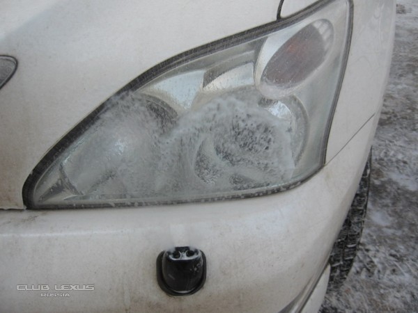

При установке был выбор: форсунки внешние или встроенные в бампер. Я выбрал внешние. Эстетика, по-моему, пострадала не сильно, но зато нет опасений, что привод омывателя либо замёрзнет, либо забъётся песком, с такими проблемами народ периодически сталкивается.

Кнопку управления омывателем установили около ручки АКПП, рядом с блоком управления пневмоподвеской (кстати, по словам установщиков, у Лексусов кнопка омывателя находится на этой же панели, неудобно только то, что она в темноте не подсвечивается). За одно нажатие (по паспорту) выливается 30-70 мл омывающей жидкости.
