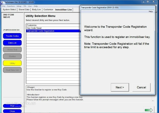

Сомневаюсь, конечно, что ключ с чипом - скорее всего просто болванка ключа, которую можно купить дешевле. Добавить новый ключ можно с помощью TechStream (TIS)
Как привязать ключ к машине ES300 2002 год американец

а добавлял ли кто б/у ключи? у меня не получилось, не принимает "новый" ключ, хотя его видит.
