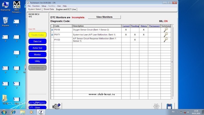

И еще, уважаемый hanrich, без обид, если всех слушать - нервов и денег не хватит. Т.к. ошибка одна, а вариантов ну очень много и думать, что именно твой - верный, не всегда правильно. От Р0171 люди меняют свечи, моют форсунки, меняют топливные насосы, фильтры, меняют датчики на сотни $, масла, промывки, меняют катализаторы и ничего не помогает. Тратятся десятки тысяч рублей по совету, но увы. Как пример, хочу рассказать всем форумчанам опыт который хапнул заехав на СТО. Не на случайно попавшуюся, а по совету, мол очень хорошие спецы, решат твою проблему 100%. Отдав машину на диагностику и заплатив 500 рублей нихрена нового я не узнал, комп с кабелем есть и у самого и ошибки я знаю сам, а мастера сказали вот что - мы все проверили, все датчики работают (это с дублем лямбды который заливало бензином), электрика в норме, значит проблема в клапанах. Прогорели клапана, нужно делать. Везите 15 тысяч. Ну или ставить контрактный двигатель, как хотите. Т.к. имею хоть и не большой опыт в ремонте, то сразу отказался. И что самое интересное!!! Они даже не померили компрессию!!! Вот такие советчики и мастера. Плюнув, я поехал в гараж мерить компрессию, и вот результаты:
1цил-13,5
3цил-13,5
5цил-12,5
2цил-13,5
4цил-12,5
6цил-12,5
и вот по их мнению 1-3-5 прогорели клапана. Вот вам и специалисты на СТО. Поменяв лямбду ошибка осталась, но лить ведрами бенз перестало, появился подхват, машина едет. А ошибка, буду копать дальше...

Ошибка P0171, P0172
P1133 вылечилась заменой датчика, P0136 вылечилась сама собой после установки ката. А P0171 была походу из-за неправильной работы кислородного датчика. Хотя изначально эта ошибка появилась из-за заклинившего клапана vvt-i. Но увы, была неправильная очередность лечения и зря поменяны кислородники на дубли.

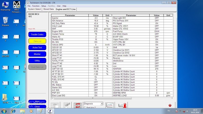

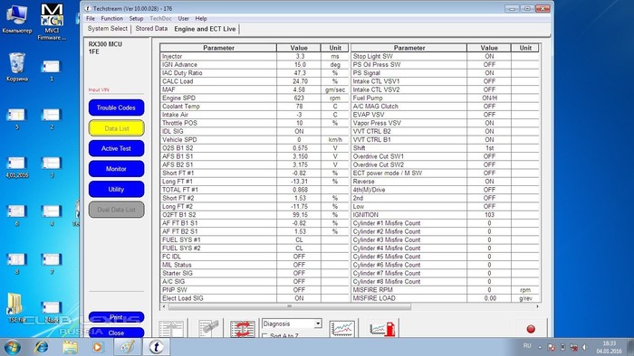

Здесь некоторые данные всей системы без ошибок, может кому-нибудь пригодится.
На прогретую на нейтрали:
Ошибка P0171, P0172
На прогретую на D:
Ошибка P0171, P0172

похоже форсунки сопливят LTFT -11
