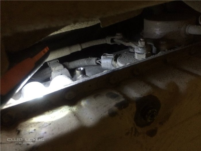

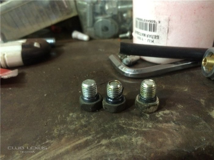

Залез сегодня под автомобиль с целью выкрутить пробки и определить размер резьбы для изготовления переходников.
С левой стороны коробки нашел лишь 2 болта, которые к маслу похоже не имеют отношения, а просто что то держат внутри.
С правой стороны есть одинаковые крышки. Под всеми ними есть масло.
Резьба там М8 шаг 1. И вот я теперь в замешательстве, правильные ли отверстия я нашел???
М14 или М16 я там вообще не обнаружил((
Может кто в курсе какие из этих 3 отверстий заливное и сливное (куда цеплять аппарат)?

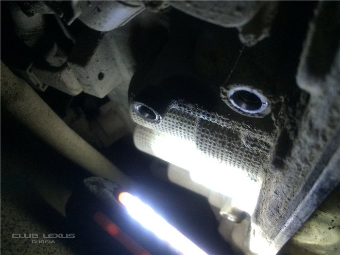

Под теплообменником отверстия эти Переходники-штуцеры для аппаратной замены жидкости АКПП
21-10-2015
21-10-2015
Спасибо! Сегодня сниму его!

Померил! Штуцер нужен М14 с шагом 1.25
Резинку для уплотнения подобрать не проблема, их куча в магазинах.
