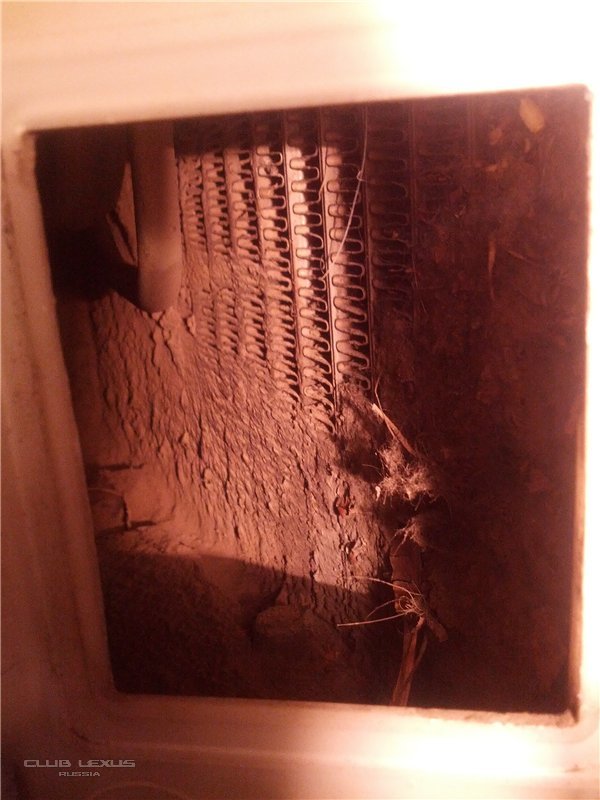

Температуру показывает нормально?!не падает при движение?если нет то термостат нормальный рабочий!остается только печка забита!
23-12-2014
23-12-2014
Когда на бывшей машине печка перестала греть и появились те же самые симптомы, то после разбора блока была такая печальная картина:
помогите плохо греет печка на ES 300 2002г
Так что с нашими дорогами забиться радиатору ничего не стоит.

привет. а кто сталкивался с проблемой с такой проблемой: печка работает хорошо. но... со стороны водителя дует горячий воздух, а со стороны пассажира идет прохладный воздух. в чем проблема? кто сталкивался??7

Забился радиатор печки!надо мыть!или менять!

Да все нормально!мой или меняй радиатор печки!

Менять радиатор печки! Без этого Ташкент только снится.
