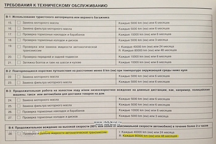

При переключениях на D с задержкой в 2 сек есть небольшой толчок. На R все нормально. Купил машину на пробеге в 100. Все ТО машине было сделано. Сейчас 125. Подскажите что для профилактики в коробке сделать надо? Помимо замены масла. И через сколько км вобще масло в коробке лучше менять?
