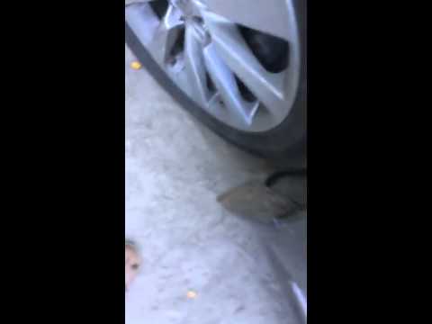

Ali писал(а):
Собственно сабж...
Иногда сразу после старта (максимум 1 секунду) слышен звук "дизельного двигателя". Грешу на гидрокомпенсаторы, видимо масло уходит и первую секунду они стучат... Закономерности нет, иногда 2 раз в день, иногда 1 раз в 2-3 дня. Сейчас пробег 19, может масло уже "плохое"??? Или клапан какой???
Пока не беспокоюсь, потому что, сразу проходит. Кто нибудь еще наблюдал такое?
Тоже появилась такая проблема, хотел уточнить звук вот такой или другой?
