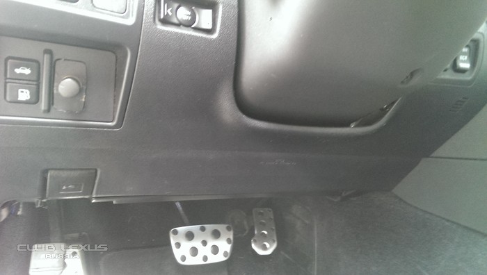

Ты кстати не знаешь, где эта кнопка переключения комплекта резины-?
вот они слева от рулевой колонки
Ошибка по датчику давления в шинах
так хде эта кнопка то??? я тоже хочу на своём америкосе её выключить

Если хочешь выключить, то надо перепрограммировать. А кнопка Trip компа находится слева от рулевой колонки чуть снизу, она с двумя стрелками влево и вправо, но она только переключает комплекты резины с зимы на лето и наоборот...
