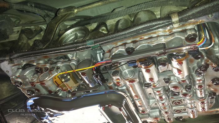

Sos!!! Посторонний звуй в АКПП!!!Вот они все 4-ре, первые два от кардана (справа на фотке) отвечают за переключение передач, 3-й какой-то матерый электродвигатель (жужжит когда напругу подаешь), а 4-го у меня нету судя по каталогам Amd pardon , но он есть, еще есть 5-е посадочное место дальше, но там пусто

Раз уж фотки выложил то вопрос знатокам: от какой коробки эти мозги (340 или 343)?

SNap7628 писал(а):
Вот они
Красиво. Масло чистое вроде.
Чем чистил? и как?

Oleg13r писал(а):
Чем чистил? и как?
Положил в керосин на полчаса, достал, побрызгал очистителем карбюраторов, подал напряжение, чтобы шток открылся, еще раз побрызгал, продул воздухом с компрессора, высушил, обратно засунул

тогда и я свою войку выложу Smile
плитки разные у нас. между 2 и 3 клапанами у тебя что то ещё есть чего у меня нет Smile у меня 5 проводов приходящих
на коробке написано 30-40LE при этом все умные книги говорят что это A341e а как по мне так A340e
у япов все коробасы 30-40LE и при этом все разные Smile курят паразиты
оригинал фото www точка kirill626.com/1996_960/344.jpg
У меня история такова, начала пинаться коробка, задумался о замене на кониракт, на табличке под капотом и по вину бьется а343е, залез под машину, там а340е, насколько я знаю, коробки между собой не совместимы но можно перекинуть гидроблок (так похоже и сделели с моей коробкой, думал я), пересмотрел кучу каталогов и статей перечитал, и похоже гидроблок 340-й коробки,я теперь в растерянности что делать, брать родную 343 или 340 с таким же артикулом?

шилдик 30-40LE приклёпан куда не попадя. Я лично уже видел этот же шилдик на машинах разных марок с разными колоколами и хвостовиками, разные гидроблоки, разное количество сенсоров и клапанов управления и т д. Можно головой долбанутся Smile Я так понимаю что эта маркировка клепается на само основание будущего коробаса а уже остальные части заказывает тот кто танцует этот коробас а танцуют (танцевали вернее) его многие. И Тойота и Лексус и Джип и Вольва и т д.
А если по артикулу (35000-3f260) брать, по логике вещей мозги одинаковые на всех коробках с этим артикулом, или я ошибаюсь?

до этих мелочей я ещё не добрался и много уже упустил Smile 35000 вроде я видел у всех а дальше не смотрел
