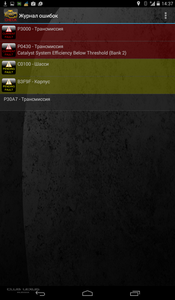

Парни, привет.
Нужен совет-периодически появляется ошибка p0430, сбрасываю, поменял уже все что можно, не помогает. Забил.
Но вот что сегодня выдал сканерОшибки ЭБУ (Check + VSC и другие)
Не совсем понял, что значит ошибка p3000, это же для гибридных двигателей, нет?
C0100 и остальные, не нашёл.
Есть идеи?

besil писал(а):
17320-20020
Понятно, это система изменения геометрии впускного коллектора, стоит с обратной стороны от впуска, если там подсасывало, значит раньше зачем то снимали. Скорее всего это у Вас единичный случай.
