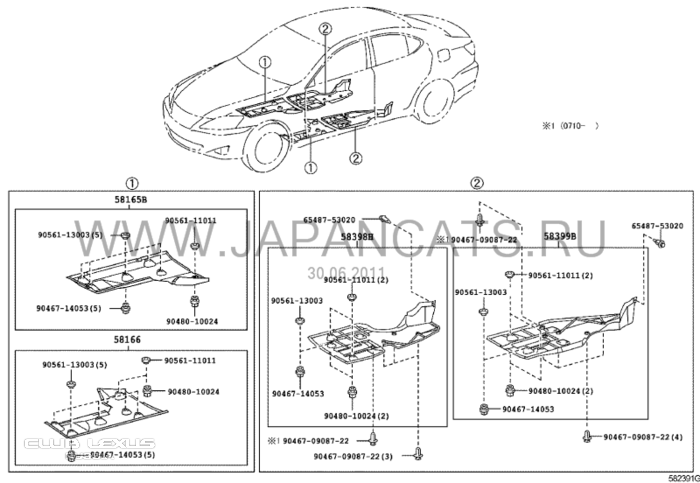

Всем доброго дня! Прошу Вашей помощи, ситуация следующая. Вчера ночью у нас был очень сильный ливень, а в это время я как раз возвращался домой. В некоторых местах воды было по дверную ручку. В общем на утро обнаружил, что пластмассовая защита со стороны водителя отвалилась, но не до конца, а только одним углом. Так же немного деформировалась защита слева но уже под задним сидением. Сегодня загнал на яму, и не обнаружил никаких креплений это самой защиты. То есть отверстия на пластике есть, а на днище никаких креплений не обнаружил. Отсюда вытекает вопрос, как её поставить на место?

Пластмассовая защита днища, с левой стороны, под водителем, и задним пассажиром

там какая-то хитрая система, насколько я помню, что ее элементы друг к другу крепятся. точнее не скажу, увы... не очень кстати понял связь между ливнем и защитой( в ямы попадал?
PS еще тоёта очень любит клипсы и пистоны, которые одноразовые и фиг найдешь к чему крепились)))

какая-то там двухкомпонентная схема крепления... непоняяяяяяяятно %-0
Пластмассовая защита is 250
p.s. вот на бмв реально одноразовые пистоны заклепочного типа, но зато держат - монолит, тойоте о таких только мечтать!

Ямы я вроде не ловил, все по памяти объезжал!) Видимо всё это из за напора воды... Странно, но ни одной клипсы не осталось((

Я тоже один раз обнаружил на ИС-ке, что у меня зимой отошла одна такая защита справа около пассажирской двери!
Крепление у нее достаточно простое. На самой защите есть что-то наподобие гайки, а из днища торчат некие шпильки, на которые эти "гайки" защелкиваются (по принципу пластиковых хомутов)!
Но у меня тогда просто снегом ее сняло с 1-го крепления, я ее на место и вернул, а почему у Автора темы нет никаких креплений на днище, я не понимаю.

Вижу на рисунке деталь что нужна, не могу разобраться с номером, та что на крайнем правом рисунке, левая дальняя защита.

там из днища шпильки торчать должны,кстати на них можно навернуть гайки м6

У меня полностью её обломило зимой, нужна новая
