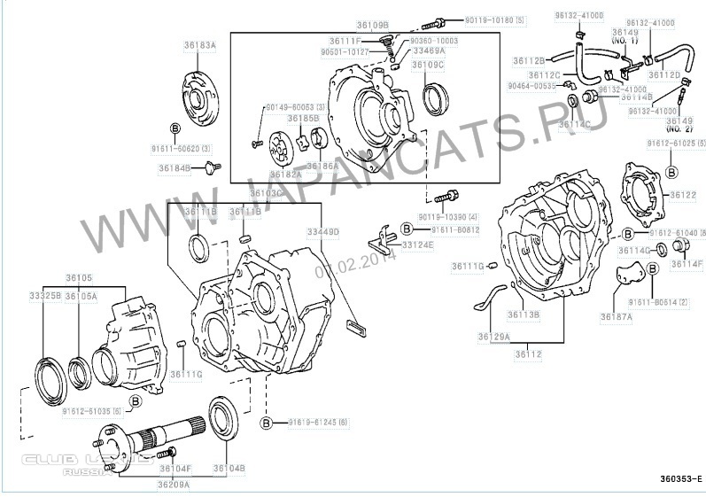

Раздатка на LX 470

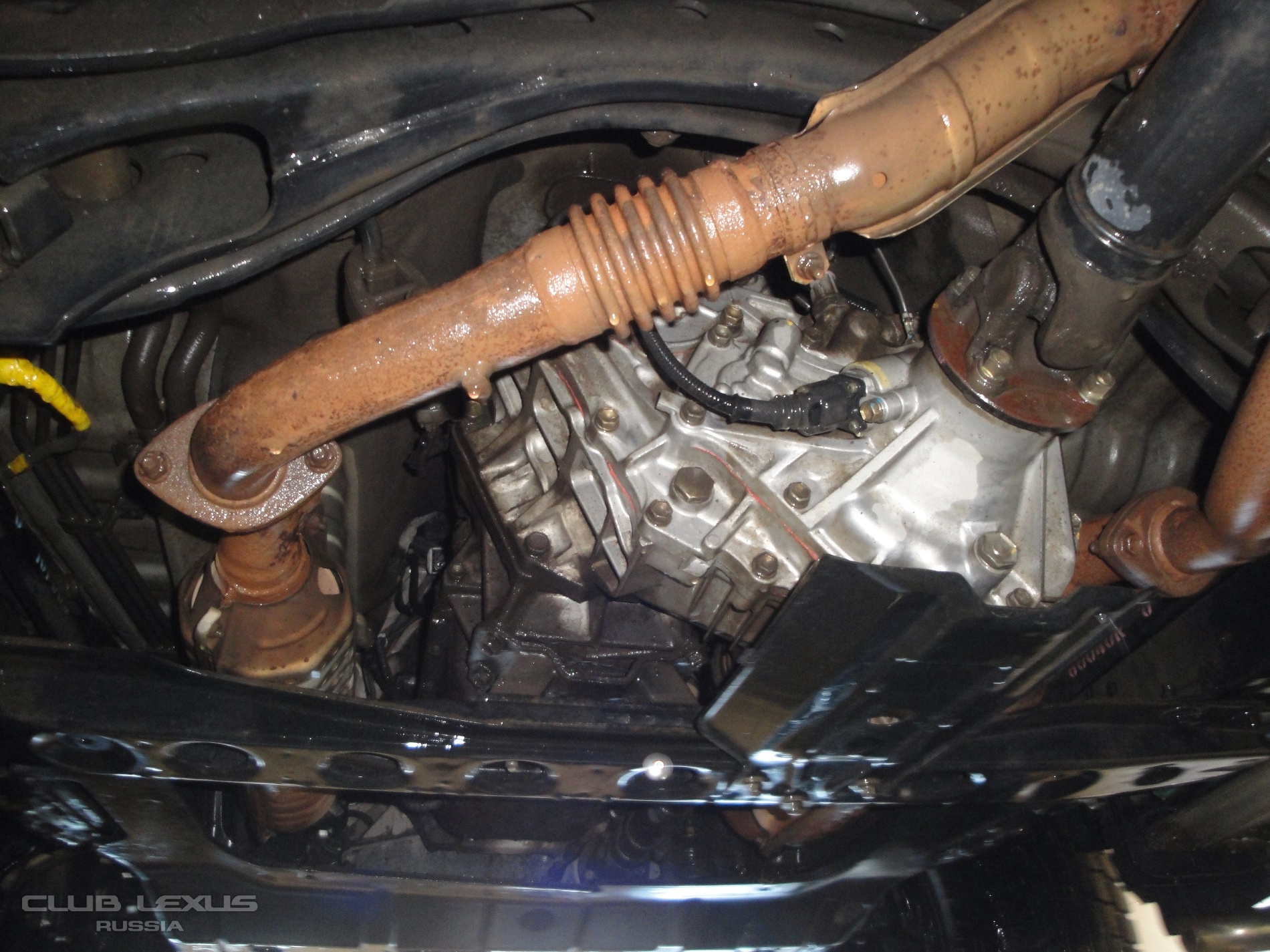

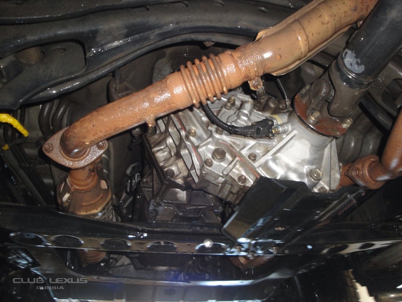

Правда после мойки днища заметил - кто то свои ручки уже запускал в раздатку! Amd Surprised Раздатка на LX 470
Это у Вас там... Бизнесмены ездят на Лексусах а у нас тут безработные!
7-02-2014
7-02-2014
это ты на счет герметика , то вроде они и так на герметик собираются с завода - хотя могу и ошибаться
