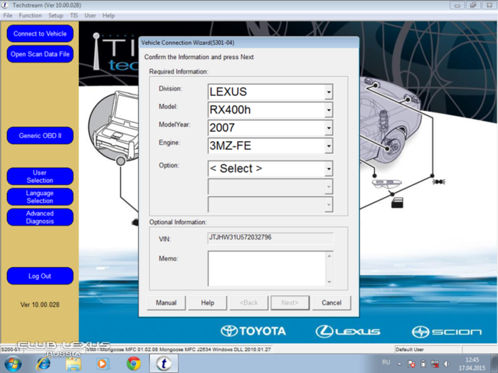

Машина адаптирована под километры и градусы? Могли напортачить при адаптации, или самый худший вариант, машина с криво прописанными ключами, честная по всем параметрам? В тачстриме вин пишет?

В тачстриме вин пишет? - это как ???

Это по вину, если машина американец, то вин прописан и виден в тачстриме, приборка никак не влияет на показания фарингейтов на мониторе- это меняется в блоке BODY за бордачком.
