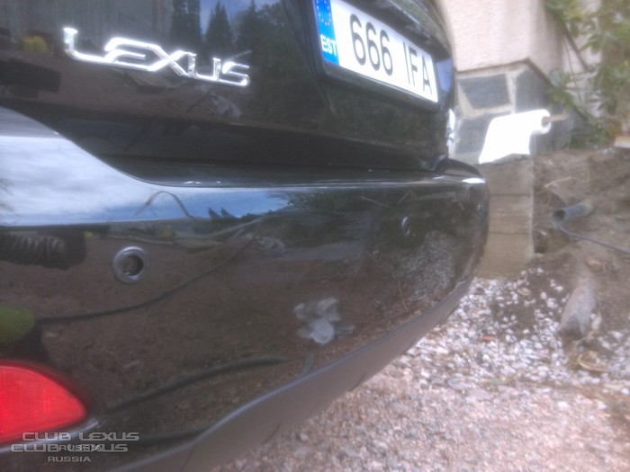

Приветствую.
Не подскажите , как полегче выдвинуть его обратно.
(на фото вроде видно суть проблемы).
Спасибо.Парктроник ( обсуждение, тех.проблемы, выбор)

А просто толкнуть с обратной стороны не получилось?
8-08-2015
ifa ifa
8-08-2015
Не снимая бампера не залезть вроде.
Думал, что может ноу-хау какое-нибудь местные Кулибины придумали.
Подожду еще чуток гения инженерной мысли .
