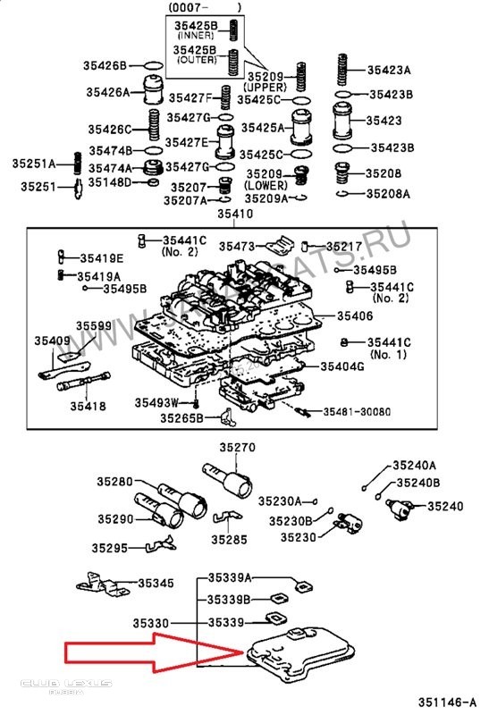

Недавно стал счастливым владельцем Lexus GS2 (3.0), течет маслянный поддон АКПП.
Возникло 2 вопроса на которые не нашел ответа:
1)Есть такая вещь как фильтр АКПП, как на картинке
Фильтр АКПП подойдет или нет
Я читал что на наших авто стоит просто какая-то сеточка, подойдет ли этот фильтр? И если я буду снимать только поддон АКПП, смогу ли поменять фильтр?

Поменяй фильтр и не ломай себе голову

1. Нет необходимости менять фильтр, если стоит ориг!.
Там металлическая сеточка. промывается относительно просто, но естественно со сьёмом.
