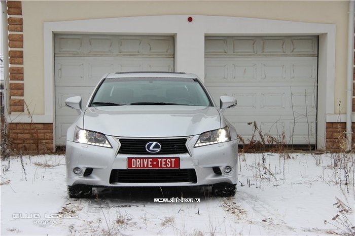

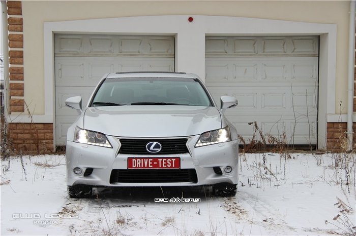

Всем доброго времени суток!
Меня зовут Роберт Есенов, работаю в Drive.ru. Мы тут готовим материал про Lexus GS 450h последнего поколения. В редакции седан находится уже почти три месяца, изучаем особенности эксплуатации его в зимнее время. На основе наблюдений мы подготовим пару статей. Но без помощи реальных владельцев гибрида GS, которые ездят на нём дольше нас, нам не обойтись. Если вас не затруднит, поделитесь своим опытом. Насолько приятно ездить на GS 450h зимой? Что вам особенно нравится в вашем автомобиле и что вас разочаровывает в нём? Были ли какие-нибудь проблемы с технической начинкой? Купите ли вы снова гибрид от Лексуса или нет и почему? Мы также будем рады, если по этим вопросам выскажутся владельцы GS 450h предыдущего поколения. Спасибо заранее за помощь Smile
Статья на Драйве про Lexus GS 450h
