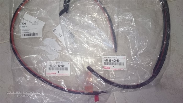

Купил данные резиновые уплотнители от LX570, что бы установить их на LC200 и неожиданно обнаружил что они подходят на наши RX/
В итоге было заказано:

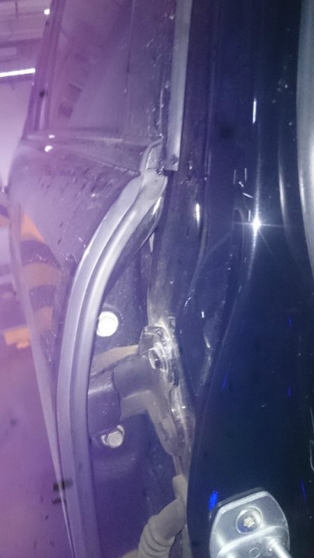

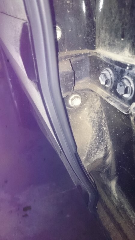

Для установки нужно: сверло 2.5 мм, обезжирить (ацетон растворитель) и помещение c +10.

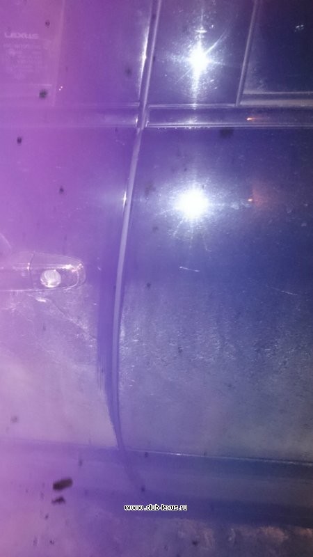

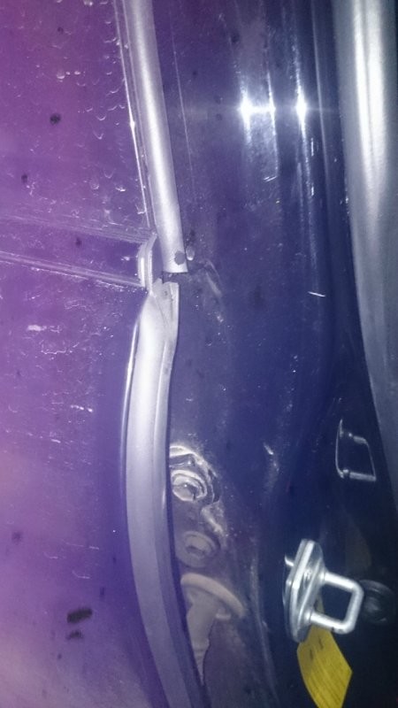

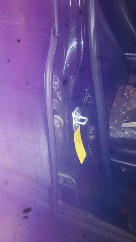

В молдинге окна задней двери делается отверстие куда вставляется клипса ну и дальше клеим с верху вниз:
