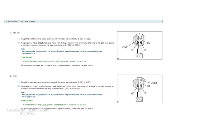

Вот диагностика датчика, в ближайшее время проведу.

Алгоритм пока нашел только такой
1 На основе сигналов датчика дыма блок управления системой кондиционирования регистрирует наличие вредных веществ (CO, CH и NOx) и автоматически устанавливает режим рециркуляции для предотвращения попадания этих веществ в салон.
2 Исходя из сигнала датчика температуры в салоне, блок управления системой кондиционирования определяет температуру в салоне и автоматически устанавливает режим рециркуляции, чтобы предотвратить чрезмерное ее повышение.
3 На основе сигнала датчика температуры окружающего воздуха блок управления системой кондиционирования определяет температуру окружающего воздуха и автоматически устанавливает режим впуска наружного воздуха с целью предотвращения запотевания ветрового стекла.
Более информации нет, диагностика и алгоритм взят из техдока по IS250.
