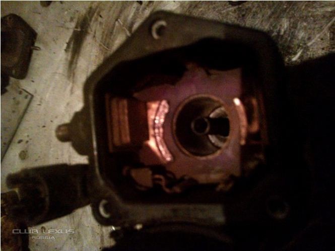

6. стартер, как вы знаете, состоит из 2-х частей: электромотора и втягивающего реле. Так вот, на наших машинах втягивающее реле обслуживаемое и разобрать его не составляет труда. Головкой на 7 откручиваем 3 болта на крышке реле и видим сердечник и те самые "пятаки"
У меня один контакт был совсем протертый, и получалось так, что контактная шайба на сердечнике вставала на перекос и плохо замыкала "пятаки";
7. осматриваем это все дело, раскручиваем контакты и меняем их на новые. Менять их лучше по очереди, чтоб не забыть последовательность сборки. Также, нужно быть аккуратным при замене маленького контакта, т.к. на нем имеется клемма с пайкой
