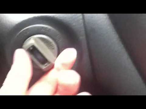

Сажусь в машину, ключ не моргает красной лампочкой.
Слева от руля периодически моргает красная лампочка (ключик) и моргает зеленая (смарт).
Пытаюсь повернуть без ключа зажигание - рулевая колонка сразу опускается, но зажигание повернуть не могу.
И на экране приборной панели выводится сообщение key is not detected
Получается что ни двери автоматически не открываются, ни заводится без ключа.
