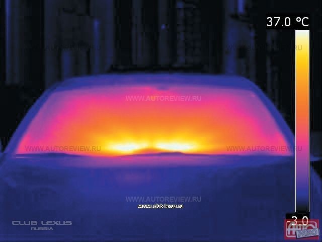

ну не знаю как у ES, но GS углы затягивает и даже стекла оригинальные делались у краёв стоек с подогревом... касячат япы как и все...
видно что греется только середина стекла, а края все синие -холодные...
