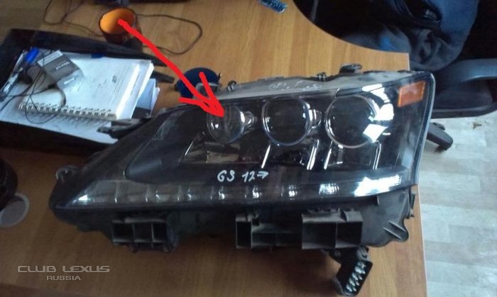

Я с белыми катафотами не видел, выложи их фото. И номер фары на стекле какой ?
15-10-2014
15-10-2014
Вот , номер на стекле мне неизвестен.
Какие циферки должны быть на стекле европейских фар? те которые наши с рыжими фонариками.
Фары от гибрида

Да они на всех белые, там лампочка рыжая стоит она и оттенок придает. У Японцев номер на стекле
KOITO 30-386 у европейцев не знаю какой. Если у тебя нет AFS тебе еще блок управления надо поменять. Европейские такие фары трудно найти их в основном по Каско с дефектами снимают и продают. Японские можно в отличном состоянии найти они там их меняют на такие же, но с функцией ночного виденья.
