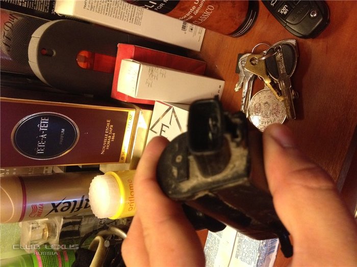

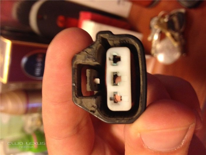

Закис разьем омывателя(тот что втыкается в моторчик омывателя). Никак не могу найти его номер для заказа.
Кто знает подскажите пожалуйста!

Проводка идет целиком
Отдельно разъемы найти трудно
Лучше обратиться на разборку
там сдернут с тойоты

Вроде вот этот 90980-10981
Фотку разъема бы приложил со стороны контактов!
Да, это он ...
Только разъем то все равно будет без контактной группы ...

эх а где бы контактную группу найти... может у нормального электрика могут быть запчасти.?

у нормальных автоэлектриков такооооой ворох всяких разных проводов-разъемов, что подобрать похожие всегда можно. Накрайняк припаять прямо к контактам провода и силиконовым герметиком залить.
