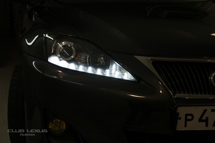

В продолжении истории, фары радуют и светом и дизайном, но нет худа без добра.
Вот так вот выглядит поворотник:
Замена передних фар 2007 на Replica LED

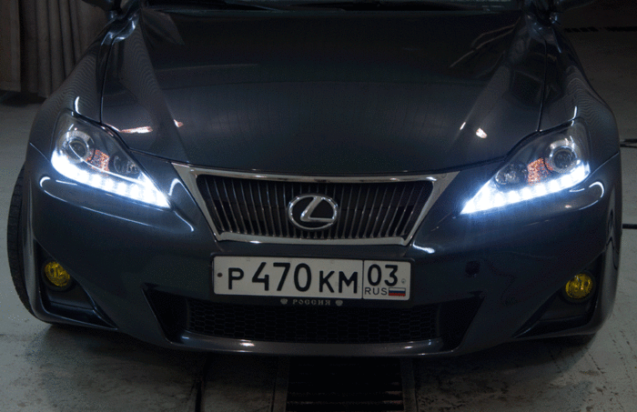

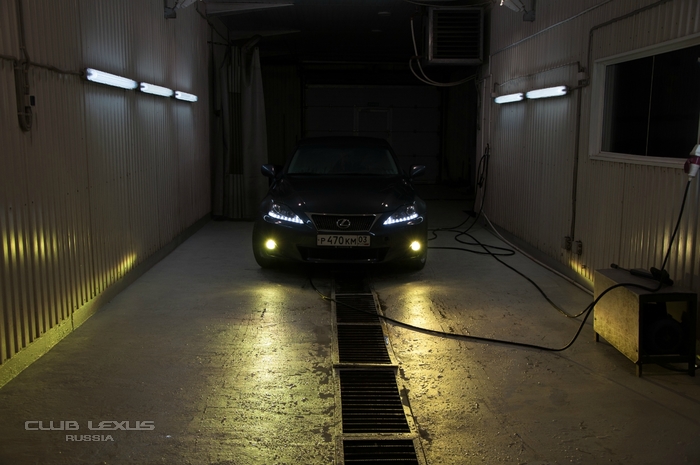

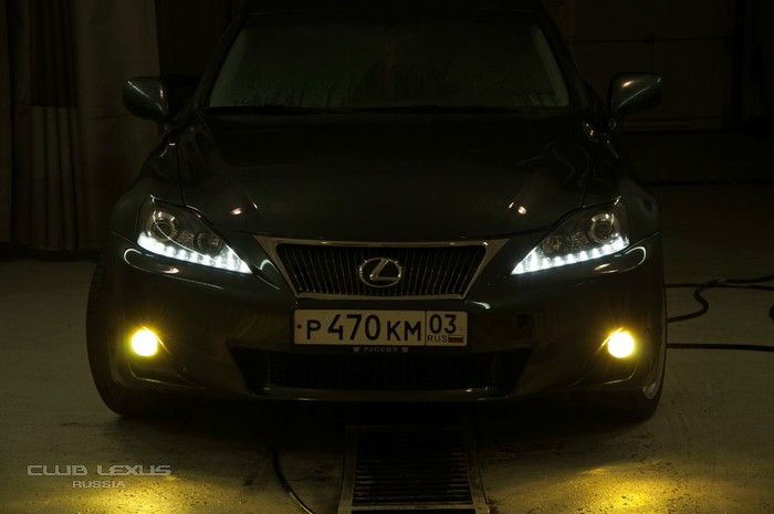

Вот так вот на темной машине

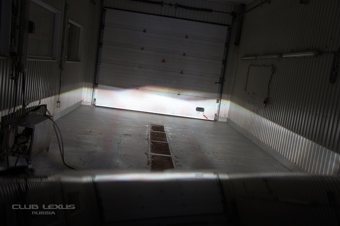

Стоял галоген китайский, поменял на ксенон китайский. Я удивился, как замечательно подходит китайский ксенон к китайским фарам)))

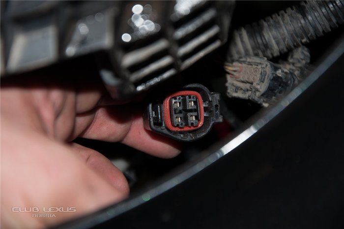

А теперь о плохом,не было печали..., но я поставил фары и поехал в длительную поездку на 1200 км, и всегда ехал с ближним светом, было жарко, от чего на верхней части фары от перегрева образовались микротрещины, обидно, так что если Вы будете покупать фары сразу меняйте китайский галоген на китайский ксенон, встает без проблем. Кстати про поворотный ксенон: там его конечно нет, но вот про то, что было написано по поводу корректора думаю не совсем правда, так как разъем там квадратный и соответственно под родной корректор от галогенных фар он не подходит, а подойдет корректор от родного ксенона.
