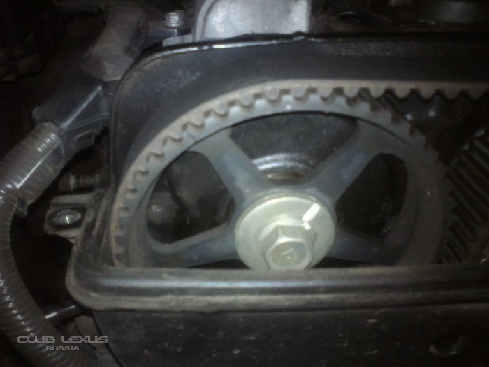

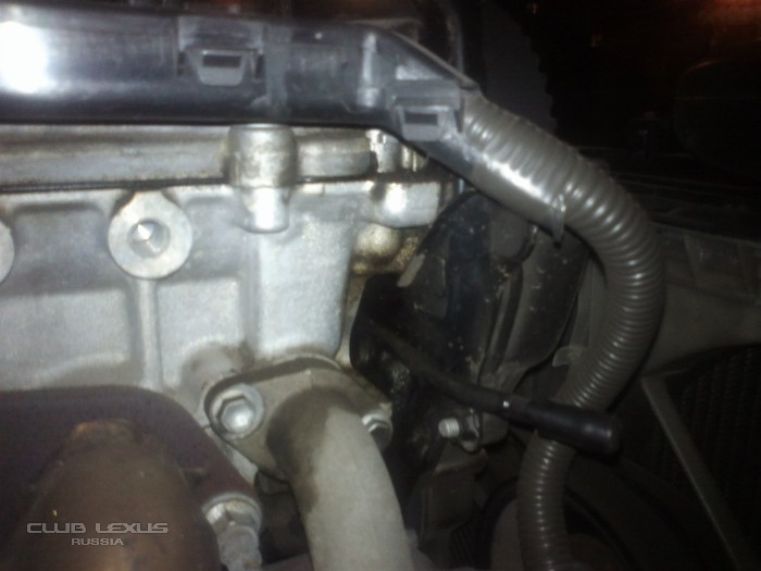

Сейчас текут только сальники распредвала передние ,буду менять их и ремкомплект ГРМ заодно. Т.к. ремень в масле, а предыдущий хозяин менял когда хз. Муфта сухая.
А так если честно не очень хочется туда лезть, вроде не сильно подкидывает масла. Да и ремень в хорошем состоянии.
