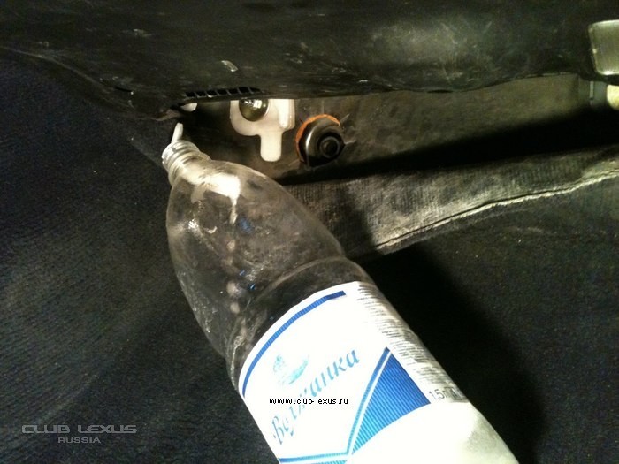

почитал обы темы и если честно ничего конкретного не нашел, есть предположение что в ногах у переднего пассажира, тогда вопрос, коврик каким образом снимается? сегодня под бардачком пытался поддеть его, но безуспешно

Ну там темы про дренажное отверстие, над коробкой которое. Я когда сушил у себя, снимал накладку порога, отгибал напольное покрытие и доставал вату и пенопласт со стороны порога.

что конкретного не нашел? почему под ногами мокро? так от туда и мокро что некуда воде сливаться с кондея, это при условии что на улице сухо то вода только от туда
если мокро после дождя, то забиты дренажи слива с лобового стекла под крыло и вода собирается и течёт через заслонку печки пассажиру под ноги
трубка слива кондея, в которую надо вставлять пенный распылить для прочистки испарителя, вот я что имел ввиду -)

нет никакой трубки ни внутри ни снаружи потому что это не заглушка, а лепестковый клапан, стоит прям на выходе из блока кондея, его можно было бы и не удалять, просто он от грязи слипается, япы не продумали...
Замена салонного фильтра.
"отгибаем ковер в ногах у переднего пассажира и видим белую пластиковую трубку слива конденсата из кондера. откручиваем шуруп, который ее держит, засовываем туда шланг-удлинитель по максимуму сколько влезает, другой конец на балончик и выдуваем его туда весь. Одеваем на трубку слива баклашку и ждем пока пена сядет и вытечет вместе с какахами из испарителя"
у GSоводов нашел, у нас такая же структура?
