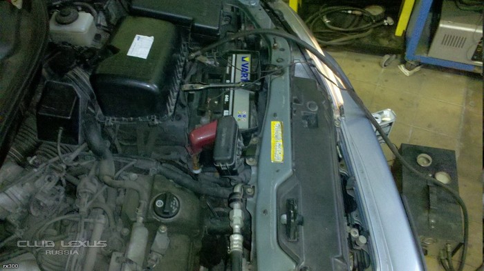

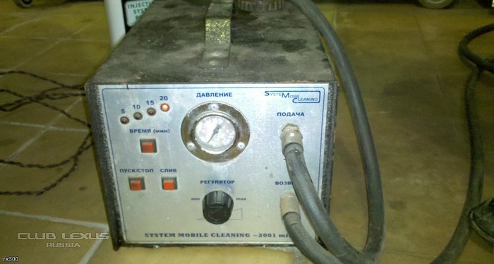

Рассказываю про приключение - посещение РХ300 сервиса.
Робята моют "гансом", но им пофиг чем я принёс мыть, а принёс я отрекомендованный здесь "Винс".
Сначала мастер не понял, как отключить бензонасос.
Не смог найти предохранителя.
И захотел уже было прорваться к бензонасосу напрямик к бензобаку, но я воспрепятствовал. Мотивировал тем, что при смене 2 недели тому назад топливного фильтра, из восьми винтов три удалось сломать, и крышка, закупоривающая его, держится нынче только на пяти и герметике "ликви моли". Мол, не надо, дядя...
Мастер ушёл, видно на консультацию, к своим товарищам. Я не теряя времени, спешно звонил в другой сервис ("Тойота СТО" на Лавочкина), где меня уверили, что удить бензонасос не треба. На крайняк "можно подключиться на его выходе штуцеров".
В результате раздумий было решено поставить простую заглушку в подающий бензопровод под капотом, и, таким образом, мастер подключился.
Промывка велась с небольшими перерывами 1ч 15 мин, израсходовано почти 2 литра.

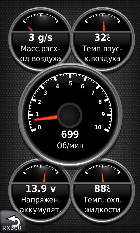

Результаты: на холостом ходу без особых изменений.
И раньше не троил, но кажись, на 1 г упал расход воздуха, был обычно 4 г, сейчас всё больше показывает 3.
