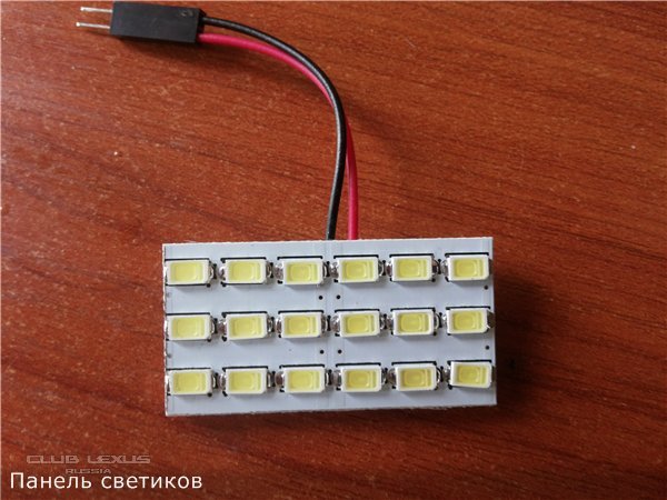

соответвенно сам плафон и панель светодиодная размер 4.5х2.3х0.3

такс каторая у водителя, фонарик на лоб и под панель, увидишь светильник, рукой туда, за панель, отстёгиваешь разём, и светильник против часовой стрелки крутнёшь, он сам выпрыгнет, у пассажира так жи вниз, весь низ под бардаком прикрыт большой панелью, присмотрись ближе к бардачку 3 защёлки, не помню с какой стороны надо нажимать,но там всё без усилий, как отстегнёшь её на себя тянешь и всё, увидишь светильник под углом стоит, также отстёгиваешь иииии......можешь отметить куда плюс подходит,можно дома тестером проверить..........такс ну а дальше, разборка светильников аккуратно, тонеееееенькой отвёрткой в кол-ве 2 штуки сверху вставляешь и увидишь как корпус вышел из пазов, на лицевой части их видно, в виде зубцов, светодиоды как бы приклёпаны к тоководу, я их отцеплял ножиком, на левую руку обычно одеваю перчатку, во избежание соскока и ранения, дальше облужение контактов и припайка светодиодов типа таких, они сразу со своим резистором идут, по коду пробивается 560 Ом, плюс в светильнике стоит на 760 Ом, т.е то что надо, и диоду карошо, и свет равномерный лёгкий, а да ешо вспомнил бывшее отверстие в светильнике чуть расширяю,оюычно отвёрткой, дабы чуть светодиод утопить воттттт
