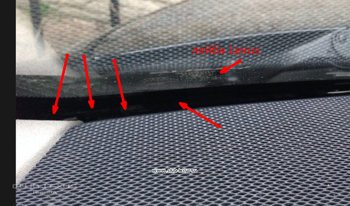

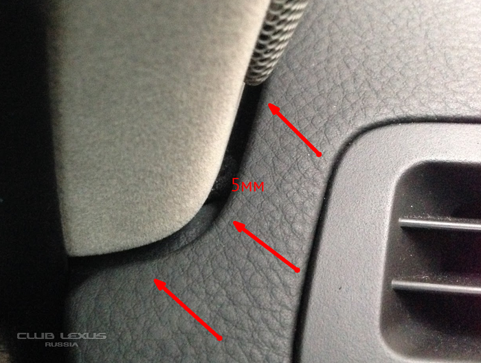

После установки обнаружил, что зазор между левым (возле водителя) динамиком (тот который под стеклом) и стеклом больше, чем такой же зазор между правым динамиком и стеклом.
Начал исследовать зазоры и получается такая штука, что с ПРАВОЙ стороны между накладкой стойки и стеклом зазоров нет. Их нет и между правым динамиком и стеклом. Ну точнее, они минимальны и палец в них не пролазит.
А вот с левой стороны ситуация иная. Зазор есть между динамиком и стеклом, туда целый палец можно при желании засунуть.
Вот это фото зазора между обшивкой левой стойки и торпедо.
Вот тут показан зазор между левым динамиком торпедо и стеклом.
А вот тут обведена область самого большого зазора и показано стрелками где он уменьшается и сводится на нет, до такого же уровня как в правой части авто.

Собственно мне необходимо решить проблему с этим зазором и предположения есть такие:
1) Криво поставили стекло. Мастер утверждает что такого быть не может, стекло нельзя поставить неправильно, т.к. у него есть пазы и оно четко в них становится. Тем более стекло-оригинал. С этим я в целом согласен, т.е. снаружи авто все установлено четко на своих местах. Я мерял даже насколько стекло "утоплено" в корпус авто. Как слева так и справа расстояния вроде одинаковые.
2) Криво закрепили обшивку стойки. Это к сожалению не объясняет почему тогда зазор есть и между динамиком, ведь он к стойке отношения не имеет.
3) Сначала подумал что при установке стекла смещали торпедо. Мастер говорит что ничего такого не делали и если оно и было смещено, то до установки стекла и я просто не замечал.
4) Ну и последнее - может и правда прошлый хозяин проклеивал крышку торпедо и ее снимали и при установке левый край просто не до конца утопили, что и образовало такой зазор. Теоретически если торпедо чуть задвинуть, то зозоры должны уйти. Но тогда почему я не видел этого ранее, а сейчас оно сразу бросилось мне в глаза.
Поделитесь плиз мнениями, что делать и куда смотреть.
