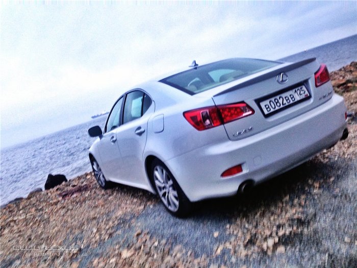

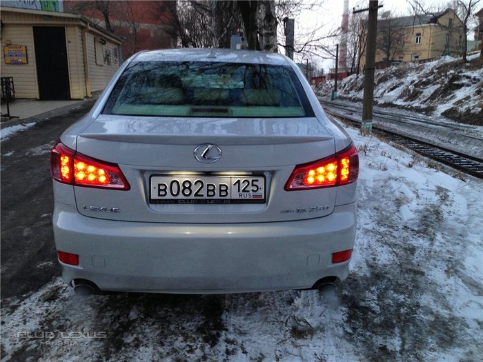

Установил последний рейстайлинг, чутка подогнул и все отлично встало, еще пришлось чуть чуть провода нарастить, минут 15 и все готово
1-03-2014
1-03-2014
Ничего сложного, 30 минут работы.
Когда снимаешь старые стопы, нужно немного подогнуть уголки внутренней части крышки багажника, что бы новые стопы вошли. На эстетику это никак не влияет, т.к. это находится во внутренней полости крышки багажника. Все отлично встает, а чтобы с проводами небыло никаких заморочек, необходимо заказать сразу новые провода к стопам, и тогда нужно будет просто воткнуть фишку в разьем. Никаких ошибок комп не выдает. Все работает отлично Smile
Вот необходимые запчасти:
Я заказывал на exist
Номера:
81551-53260 Фонарь задний правый
81561-53260 Фонарь задний левый
81581-53130 Стоп сигнал
81591-53130 Стоп сигнал
90981-15011 Лампа накаливания (2 шт.)
81585-53090 Фишка лампочки (2 шт.)
81555-53250 Фишка лампочки (2 шт.)
Из старых стопов переставляются только лампочки заднего хода.
Установка рестайлинговых задних фар
