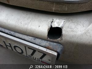

Сегодня впереди стоящая газель сдала назад, не посмотрев, в зеркала. В итоге дырка на моем переднем бампере.
Подскажите, такие "дырки" ремонтируются, или нужно менять бампер целиком? Сколько мне обойдется ремонт/замена, если делать по уму, без переплат у дилера и тд?
AndreyVorobey писал(а): Подскажите, такие "дырки" ремонтируются, или нужно менять бампер целиком?
Ремонтируется не переживай, бампер не нужно менять, запаяют зашпаклюют покрасят и видно не будет. Если есть обломок от повреждения не теряй его , желательно его же и впаять обратно. Ремонтт с покраской всего бампера наверно 200-250$ станет.
