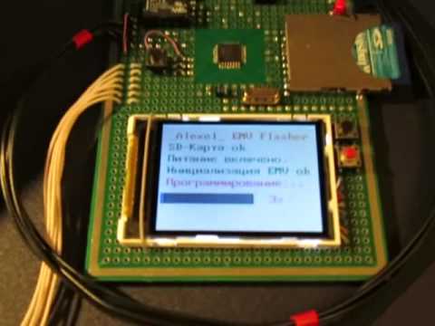

В личке меня спрашивают про замену микросхемы Flash-памяти.
Цитата:
Хочу уточнить есть ли тонкости при демонтаже монтаже данной микросхемы, может фото есть где она там стоит?
Выкладываю здесь, может кому-то тоже полезно будет.
Частично разобрав монитор, отключаем разъмы и выкручиваем 4 винта показанные красными стрелкамиРусский язык на экране монитора.
Снимаем силовую плату потянув её вверх.
Снимаем металлический силовой элемент, под которым находится процессорная плата.
Отсоединяем шлейфы тачскрина и матрицы, выкручиваем 4 винта показанные красными стрелками
Переворачиваем плату, вот она, искомая микросхема LRS1396
Выпаиваем, программируем, запаиваем, собираем монитор в обратной последовательности.
В качестве бонуса - видео перешивки монитора через кабель
На фото и видео монитор 4-ой генерации от LX470, но монитор от RX имеет точно такую же конструкцию и такие же платы.

Где можно купить такой программатор? Shocked
7-02-2014
7-02-2014
Пока он изготовлен в единственном экземпляре...

Фото программатора можно посомотреть здесь:
link
Описание программатора, программа для компьютера, драйвера можно скачать здесь: link
Это несколько иное устройство, судя по описанию, требующее наличия ноутбука в машине...
