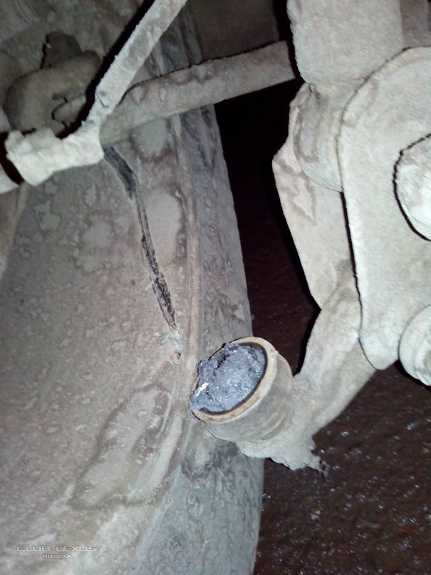

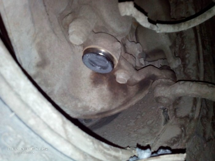

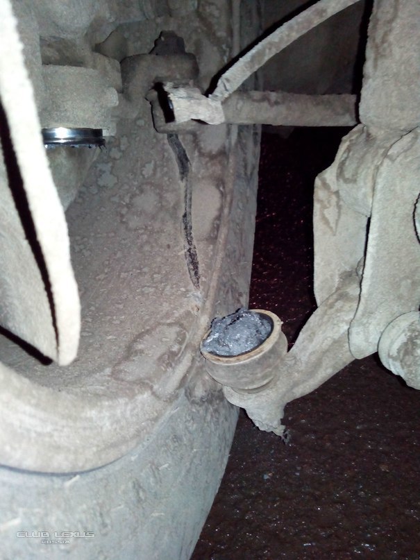

При рулении на парковке просела передняя правая сторона. Вышел, колёсо повёрнуто в сторону, нижняя часть выгнута и колесо упёрлось в крыло. Полез смотреть, что сломалось.

шаровой капец ....
хорошо на парковке, так бы на скорости ушел с дороги... меняй сразу вторую
О да, я тоже этому рад. Учитывая, что на завтра собирался мотнуться 1000 км.
Цитата:
шаровой капец ....
Я думал шаровая находится в верхней части над колесом. Хотя я там особо не всматривался.
Но благодарю. Странное, мне вроде шаровые меняли год назад. Обе передние.

это нижняя шаровая и скорее всего не оригинал, а китай какой нибудь, чтобы год отходил Smile ...

Повезло тебе....
Согласен: шаровые были неоригинал и менять надо обе сразу !

Camel писал(а):
Повезло тебе....
И на оригинал!

Нижние шары. Оригинал даже на плохих дорогах ходят до 100 000км. Было дело. Вырывало. Менять и ТОЛЬКО на оригинал, именно эту часть подвески. Долго рассказывать почему не оригинал не подходит. Пережевали тему на другом форму, на примере Марка.

это 555. перед установкой надо менять болтик - все видите на второй фото пупырышек сбоку? - на тавотницу, 6 мм, которая продается в магазинах запчастей для русавто. далее через эту тавотницу специальным шприцом нафуфырить смазки, размять палец и только тогда устанавливать. У меня отходила такая три года. Шприцевал каждое лето, и проверял ее жесткость.
по опыту форума марк2 вырывает их всегда на небольшой скорости на поворотах, ни у кого на скорости не вырывало.
у меня до этого стояли такие на кресте, тоже больше 2 лет, только шприцевал и пыльники менял. так и продал.
так что можно и без оригинала обойтись. стоимость на прошлой неделе была 1350 за шт

Шаровые две поставил CTR по рекомендации товарищей. Посмотрим сколько отходят. Когда сняли старые прочитал .стояли 555....
