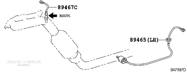

Так же было. Ошибка check vs - поведение авто норм, только расход на пару литров увеличился.
На диагностике приговорили датчик топливно-воздушной смеси (лямбда зонд).
Диагностическим комп указывает ошибку " Bank 2 sensor 1" (что-то в этом роде).
Датчика четыре - два спереди и два сзади.
Помогите по Chek VSC
Диагност указал на зд. пр. датчик.
купил оба зд. датчика у Влада, поменяли, ошибку скинули. не успел выехать с сервиса - опять чек загорелся. подключили комп и выяснилось, что ошибка переднего датчика (диагност перепутал). купил передние датчики (снова оба), установили - проблема исчезла, расход уменьшился.
пс. для замены задних датчиков нужен спец Ключ.
