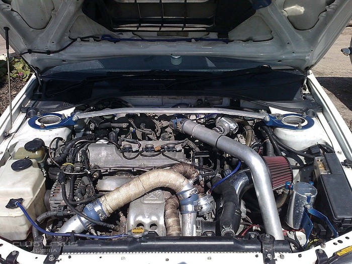

"Эксперименты" Laughing с моим мотором ~ 400л.с., 4,5с до 100км.ч.
