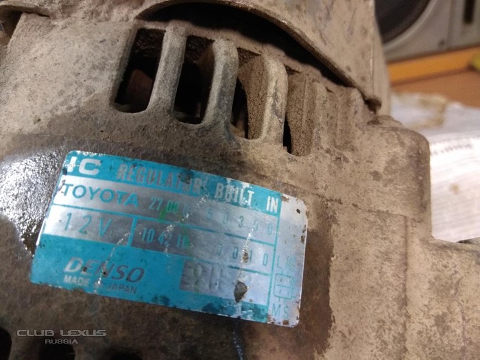

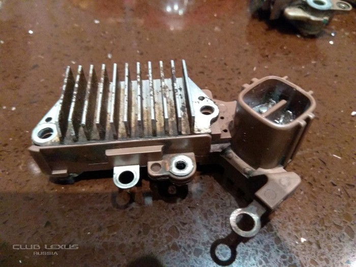

В поисках причины потери зарядки, снял и разобрал генератор.
Для снятия гены снял только нижнюю защиту и ремень.
ГУР не трогал.
Сам генератор после отвинчивания двух крепежных винтов, снятия фишки и провода к акуму удалось извлечь снизу между нижним патрубком радиатора и нижними трубками радиатора (ничего не отвинчивал и не снимал, просто шланги раздвинул).
Раскидал, прозвонил.

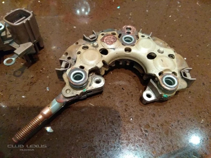

Пробита на КЗ одна диодная пара и под вопросом РН - странно звонится - в одну только сторону.
В мануале написано - проверьте наличие проводимости между контактами. А односторонняя эта проводимость или двухсторонняя не написано Sad
Вобщем нипанятна.
Резюме такое - надо брать диодный мост и РН.
Щеток еще много, люфтов и болтаний ротора нет.
Статор и ротор прозваниваются нормально.
Немного слайдов:
Загорается красный значок АКБ
Из интересного:
Диодный мост рассчитана на 4 пары диодов, но т.к. выходных обмоток статора три, то одна пара диодов просто отсутствует.
Фишка на РН и соответственно провод 4-х контактный (в мануале 3-х контактный)

Еще из интересного:
Купленный диодный мост (Китай, к сожалению, ибо оперативнее на праздниках ничего более приличного найти не удалось) имеет полноценные 4 пары диодов (в родном было только три пары и место под четвертую пустовало), что в критических ситуациях, например, может помочь путем перекидки перемычкой "лишних" диодов на место сгоревших с помощью паяльника.
Ну и, как и все китайское, его для нормальной установки надо дорабатывать напильником:
- пришлось обточить плюсовой штырь - на фото видно шлиц, который мешает надеться изоляционной муфте. Да, шлиц ни хрена не медный, если что - это так только сверху каким-то "омеднением" покрашено больше для красоты;
- сам плюсовой штырь имеет немного неправильный угол установки, зафиксированный жестко, поэтому вместе с изоляционной муфтой в паз корпуса это встало весьма в натяг.
- пластмассовая обойма щеточного узла с этим мостом не лезет краями в предназначенные для неё пазы, вернее в правый паз, если смотреть сверху - мешает часть конструкции моста. Пришлось чуть подрезать ножиком обойму.
Фото старого и нового мостов:
