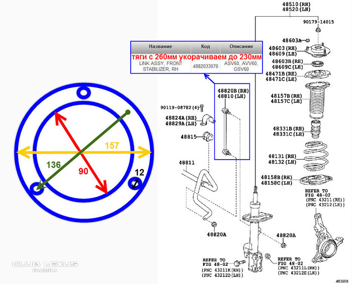

Ромка писал(а): Все уже готовык зиме... А все сомневаюсь., как на нем зимой!? С нашими то дорогами(Ижевск).В городе дороги не лучше, но к зиме поставил Webasto Evo5 с GSM модулем на запуск, задние излишне "мягкие" пружины заменил на более "жесткие" от гибридной комплектации... в итоге получил адекватную и в меру упругую подвеску, теперь зад не проседает от загрузки заднего дивана плюс два сантиметра повышения судя по аркам задних колес... заказал на переднюю проставки на два сантиметра, теперь "лежачие полицейские" выполненные, как обычно не по ГОСТу стали по барабану... нигде ни что не шкрябает и не задевает
