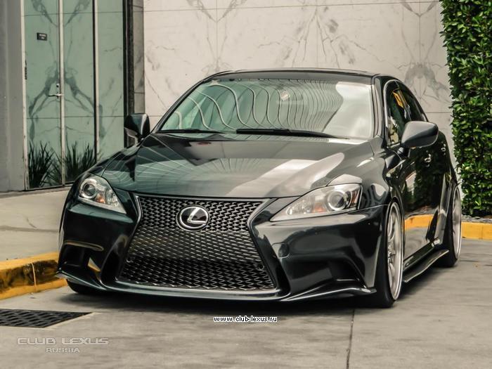

лучше чем 2 поколение и лучше чем 3 Very Happy

Да фэйс просто секас стал Shocked

сращивали два бампера походу

там крылья разве такие же стоят на 3м как м на 2м?надо внимательно рассмотреть 3е поколение,чтоб понять как колхозить придетсяSmile

Низ от 3 Ф-спорта а верх стоковый походу дорестайл 2005-2010 год.

есть еще вариант с бампером от GS
hkar.ru/kATZ
осталось дождаться разборки нового IS 3 и купить бампер по дешевке Very Happy
а то цифра одних тока запчастей вылазит в 38к рублей, особенно эмблема за 8к умиляет Very Happy

Замена бампера IS на IS-F
смотрится проcто супер, издалека не отличить наверное от IS III Amd Thumbs up

Фэйслифт, конечно не планирую делать, но на фото черный бампер выглядит гармоничнее чем белый, так как самая узкая часть решетки сидит на том же уровне, что у уголки фар Wink
Мне кажется все таки это целиком от is3 бампер.
Очень симпатично! Подскажите ссылку с фотографиями, или может контакты где можно прицениться на этот бампер!

я выше ссылка давал на тему забугорного лексус-клуба, там в теме есть номера для заказа запчастей
BTW, for those of you wondering about how much this cost, here we go
Parts you need and the cost to obtain them:
$430.68 -- 52119-5E909 -- F-Sport Bumper Cover
$192.39 -- 52112-53070 -- Extension (Upper Center Grille)
$176.95 -- 53112-53060 -- Grille, R (Lower Center Grille)
$83.13 -- 52711-53060 -- Moulding (Chrome Molding)
$25.48 -- 53112-53270 -- Grille, R (Fog Light Insert)
$25.48 -- 53113-53110 -- Grille, R (Fog Light Insert)
$206.39 -- 90975-02125 -- Emblem
$46.56 -- 53119-53060 -- Rubber Grille Weather Strip
$48.00 -- xxxxx-xxxxx -- Tow Hook Cover (I can't seem to find the part # and exact cost)
+ TAX -- $108.07
PARTS TOTAL = $1,343.15
LABOR TOTAL = $1,500.00
GRAND TOTAL = $2,843.15
+ TAX -- $108.07
видел эти цены у них по ссылке в клубе, думаю,что у нас будет как то иначе, цены на детали будут очень высоки,а работа дешевле чем он делал

я собирал по списку, вышло 38, но там за эмблему, например, просят 8 Very Happy
А где собирал список, если не секрет?
