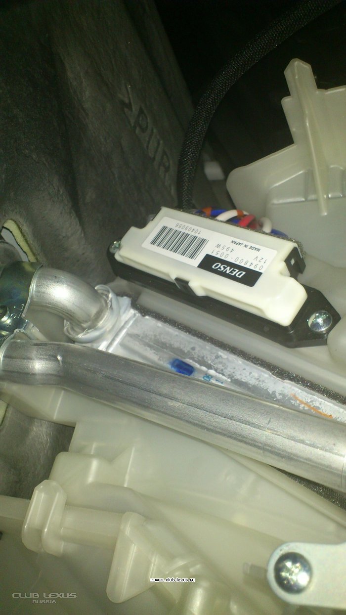

варкулевич писал(а):
фото можно? уверен что стоит? там кнопка отдельно должна быть Exclamation
Не должно быть кнопки, включется автоматически при нажатии кнопки FRONT на климате и режим любой кроме эко. Но это у меня так, у меня климат и температурой сидух еще управляет сам по себе, делаешь холоднее он сидуху сильнее нагревает, спинку с поджопником по разному греет, хотя может у всех так. Smile
Quick Heater, т.е. электрический подогреватель

500 вт не мало для отопления авто, хотя и не много.
При холодном , в минус 20, салоне ничего не почувствуешь

Спасибо за фото но у вас другой номер, на том что указал я мощность в два раза больше , может поэтому вы слабо ощущаете тепло?!
7-10-2013
7-10-2013
Киловатт?
85 ампер потребления.
Это интересно.....
7-10-2013
7-10-2013
Все они вроде одинаковой мощности - 495Вт! Разделяются только по ступеням нагрузки. На Рафике - 2, на Королле видел 3.
