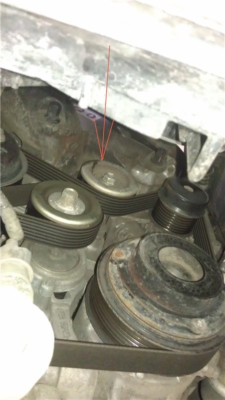

Всем привет! В воскресенье был на замене масла в коробке и двигателе на Мосфильме. При осмотре авто мастер обратил внимание на этот ролик (указан красной стрелкой). Если взяться за него рукой и с усилием поболтать, то ощущается небольшой люфт. Мастер сказал что криминала нет - но заменить обязательно. Что это за ролик, каков его каталожный номер, где купить и можно ли самому поменять?
P.S. Мастер сделал предположение также, что помпу меняли...

шаровая не захрустит, а застучит и потом вырвет при стечении обстоятельств...
ролик можно не менять а смазать, отходит ещё 50 тык, но если хочется можешь и поменять....
club-lexus.ru/faq/index.php?article=729

про шаровые понял (пока не стучит, но взял себе на заметку что что нужно заменить)
ролик поменяю обязательно, когда буду мыть радиаторы

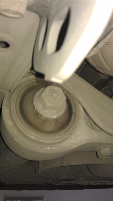

И что делать с сайлентблоками - менять или ездить пока так (не хотелось бы, что бы в один прекрасный момент их вырвало Sad )

сайлент не вырвет, ездить можно, но сервисы обычно рекомендуют менять

А че с сайлентом, с виду обычный рабочий сайлент.

ма Мосфильме сказали что присутствует небольшая трещина - это не критично и на скорость не влияет )))

Когда чистил радиаторы, тоже решил посмотреть ролики.
Люфтил тот же, что на фото, решил поменять.Заказал новый,поставил, а он точно также люфтит.
Заодно решил смазать второй, вскрыл его,а он сухой оказался.
Так что смазывай ролики.
Кат.номер ролика 16604-31010, в existe стоит 1108р.

у меня все остальные не болтаются (по крайней мере рукой я не смог почувствовать люфта). заменю разболтавшийся остальные смажу
Трещинка ни о чем люфт смотреть надо, я на предыдущей машине с трещинкой ездил 3 года так и продал ни че не болталось.
